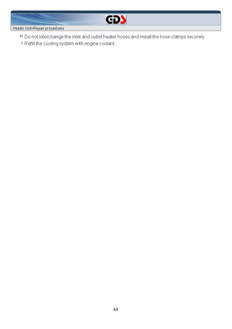

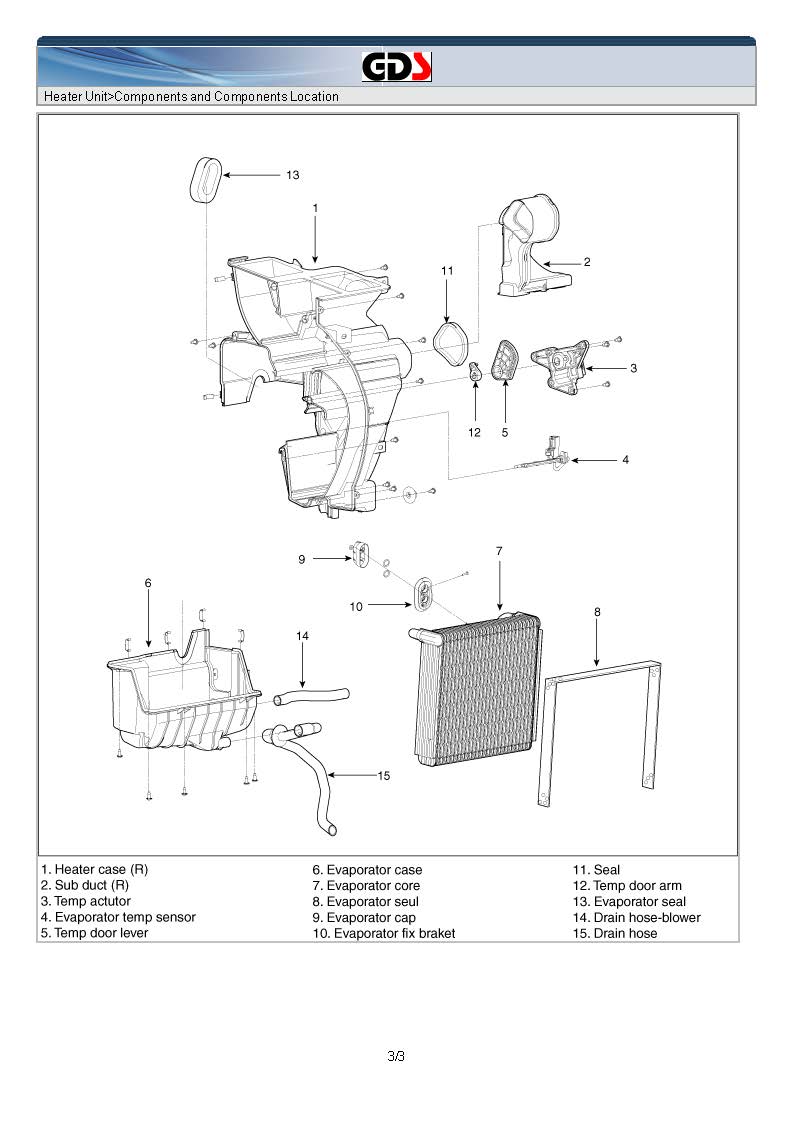

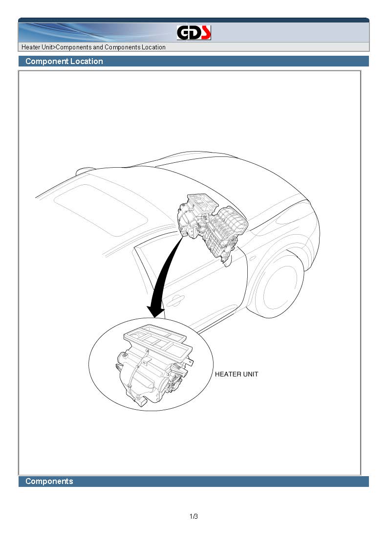

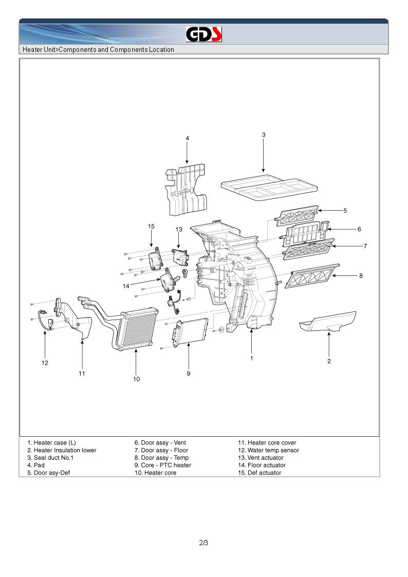

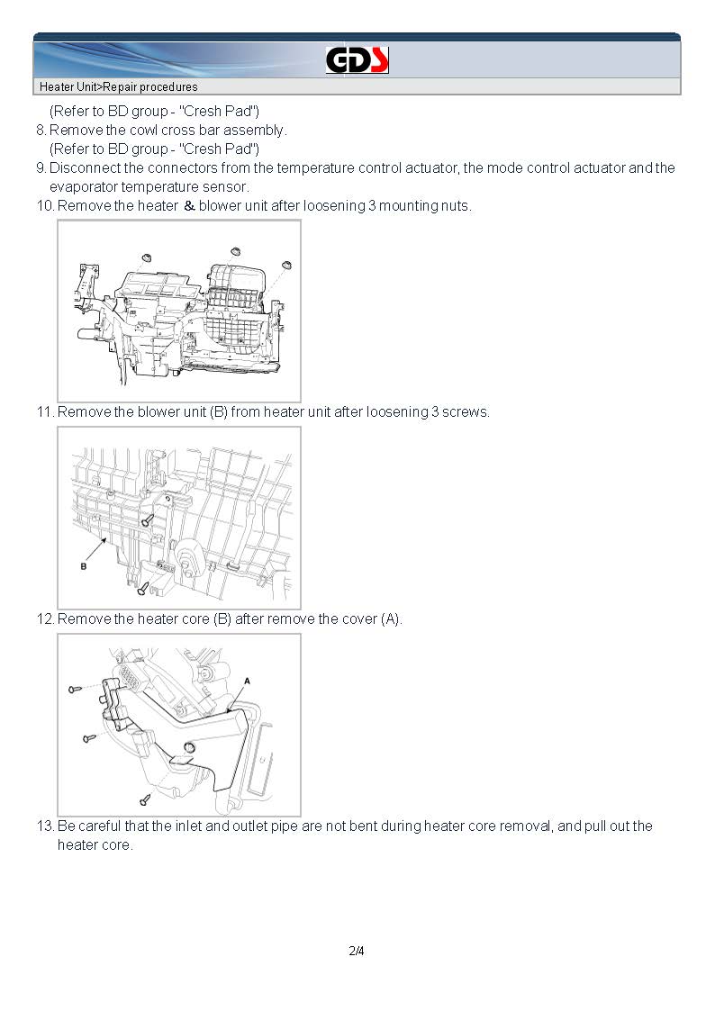

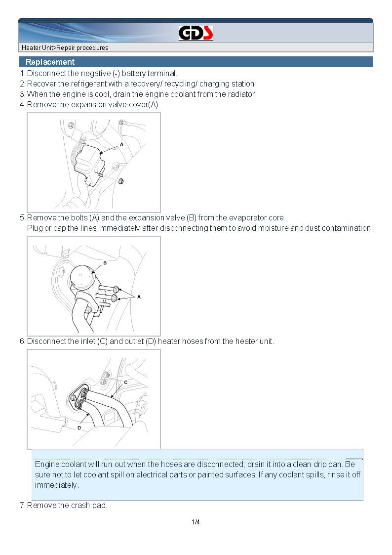

myslim ze to co hledas je v priloze (stranka 3) :-) Doufam tedy.
(33.97 KiB) Zatím ještě nestaženo
(93.58 KiB) Zatím ještě nestaženo
(81.66 KiB) Zatím ještě nestaženo
(87.39 KiB) Zatím ještě nestaženo
mcpapa
Příspěvky: 62
Registrován: 01 pro 2012, 18:23
Bydliště: Beroun
Re: Výměna vysoušeče klimatizace
Příspěvek od mcpapa »
Nejsem si uplně jistej, ale na obrázku to vypadá jako klima kompresor, takže by to mělo bejt asi někde v něm:)) ale už to kvuli tomu asi nebudu rozebírat, uvidim, mrknu na to dneska :)

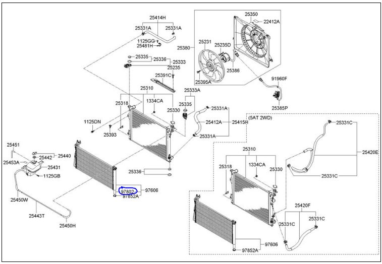

tak se omlouvam,to co jsem poslal poprve je nejspis vyparnik. Vysousec je tady
PNC Number Name
97802 9780217000
takze ten pytlik nejspis zasunes do ty trubky u chladice klimatizace?
mcpapa
Příspěvky: 62
Bydliště: Beroun
Aha, no pokud by to tam bylo, tak už tam zřejmě je, protože pochybuju, že by to prodávali bez toho a hlavně když jsem se to snažil otevřít, tak jsem s tim klepal a něco se v tom posouvalo, to byla jediná možnost kde jsem si řikal, že by to mohlo být, ale ten starej chladič sem hnedka vyhodil a u toho novýho se mi to nepodařilo vyndat, tak budu doufat, že tam je:) Sice nevim, proč mi to ten týpek dával jako dárek (trvalo mu dlouho dodání) ale asi kdybych chtěl měnit v budoucnu:) A i ten tvar toho pytlíku tam celkem seděl :)

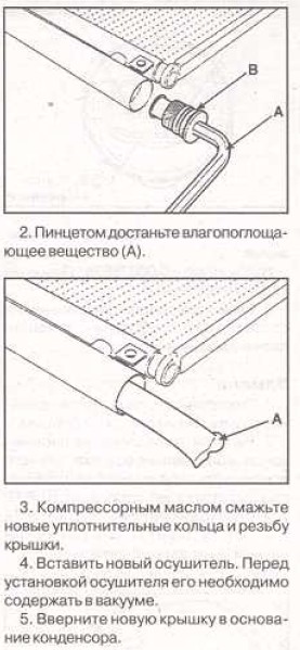

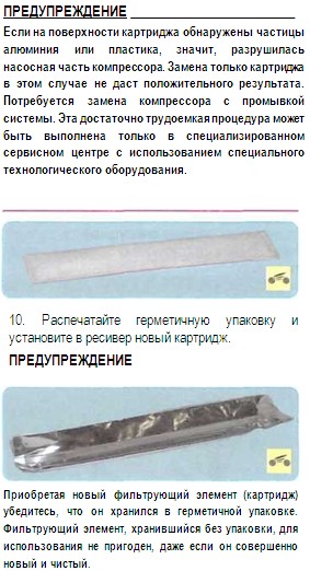

něco jsem našel. Mohlo by to být ono?
ceed vysoušeč.jpg (49.01 KiB) Zobrazeno 3655 x
i30 vysoušeč.jpg (58.01 KiB) Zobrazeno 3655 x
mcpapa
Příspěvky: 62
Bydliště: Beroun
Jojo to bude asi ono, akorát u i30 na té trubce není tyč, ale je tam jenom plastová zátka, ale jak řikám, mě sundat nešla a věřim, že tam ten vysoušeč je, jelikož byl z chladiče i vysátej vzduch, tak doufám, že by to nesložili dohromady bez něj:)

Příspěvek od Ruska.ruleta »
Plastová zátka brání vniknutí vlhkosti. Vnitřek nového výměníku je přetlakován dusíkem asi na 0,1 MPa. ZÁTKY SE ODSTRAŇUJÍ AŽ TĚSNĚ PŘED MONTÁŽÍ, ABY SE ZABRÁNILO VNIKÁNÍ VLHKOSTI A NÁSLEDNÉMU VZNIKU OXIDACE UVNITŘ VÝMĚNÍKU. Dehydrátor (je správný název) se vyndá z ochranného obalu a "vsune" opět až těsně před montáží.
